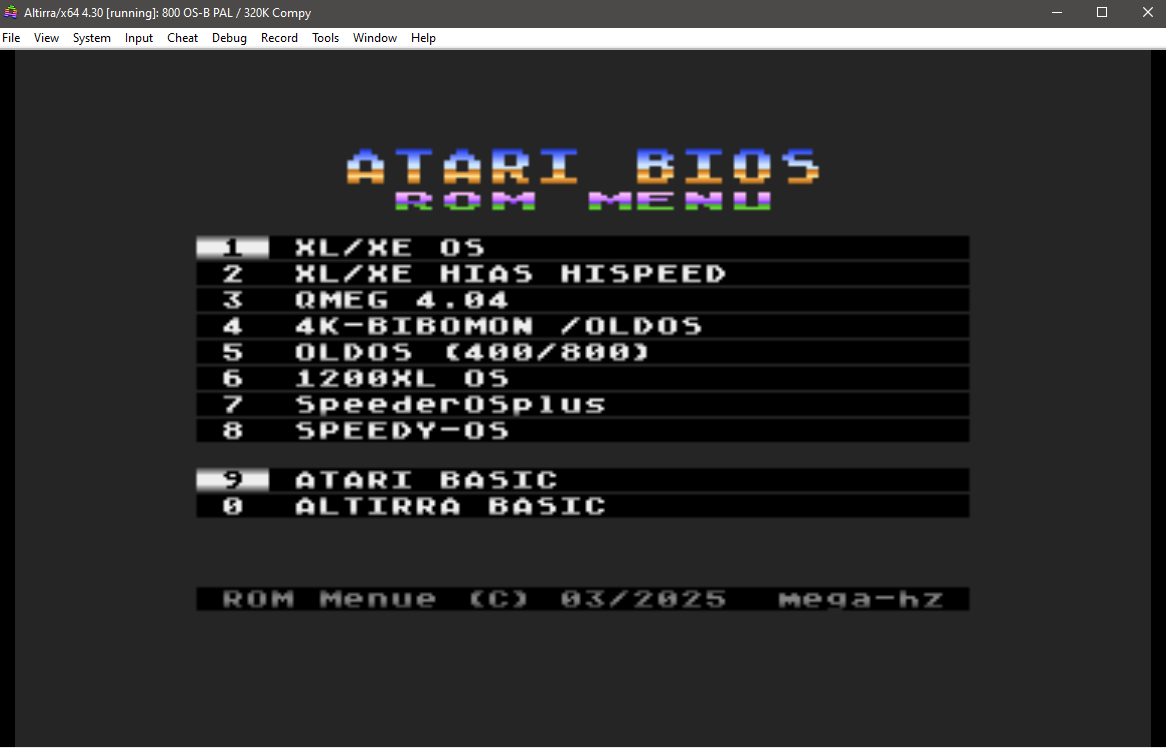

ich habe nun für das BIOS-Projekt (siehe HARDWARE) das Programm fast fertig. Sieht so aus: Screenshot (280).png

zu 1): der Bildschirm-Aufbau sieht so aus:
sm
    .byte "   ATARI BIOS    "
sm2 .byte "    ROM MENU    "
    .byte " 1  XL/XE OS                    "
    .byte " 2  XL/XE HIAS HISPEED          "
    .byte " 3  QMEG 4.04                   "
    .byte " 4  4K-BIBOMON /OLDOS           "
    .byte " 5  OLDOS (400/800)             "
    .byte " 6  1200XL OS                   "
    .byte " 7  SpeederOSplus               "
    .byte " 8  SPEEDY-OS                   "
    .byte " 9  ATARI BASIC                 "
    .byte " 0  ALTIRRA BASIC               "
    .byte " ROM Menue (C) 03/2025  mega-hz   "
sm_end  .byte $00
Editiert werden dürfen nur die Bereiche der Zeilen ab X von XL/XE OS (und jeweils darunter) Die 3 Bytes (Space,Zahl,Space) davor dürfen nicht verändert werden. Vielleicht gibt es ja Eingaberoutinen im OS, die man verwenden könnte? (Hinweis: das BIOS basiert auf einem OLD-OS)

Auf jeden Fall sieht es sehr gut aus!

wer das mal testen möchte, kann unter Altirra im Bereich Firmware das bios.rom unter Atari 400/800 mit einbinden. Natürlich kann man nicht sehr viel damit machen, da ja die passende Hardware fehlt, aber nur so zum anschauen. Wenn es noch Tips oder Änderungswünsche bezüglich Verbesserungen gibt, gerne her damit.
